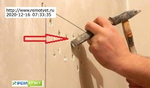

Вместо топора (на не большой площади) насечки можно сделать вот таким образом
с использованием зубила и молотка.
Краска "пробивается" до основы.
Затем убирается пыль, поверхность грунтуется с просушкой и можно облицовывать плиткой.
