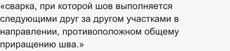

При сварке необходимо учитывать, что нержавейка, нагреваясь, расширяется больше, чем черный металл, поэтому при сварке «встык» обязательно делаем зазор между заготовками и вначале прихватываем заготовки в нескольких местах, а потом приступаем к сварке. Если детали длинные, сварку выполняем обратноступенчатым методом. В ГОСТ 2601-84 по сварке металлов есть описание этого метода:
Этот метод доступно показан на этом рисунке:
