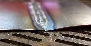

Как сваривать тонкую нержавейку
Так же можно попытаться и сварить тонкую нержавейку полуавтоматом
То есть не обычным электродом, а проволокой - там ток поменьше, плюс подача углекислоты препятствует горению и перегреву.
Ещё как вариант использовать самые тонкие электроды, на минимальном токе, варить не сплошным швом, а прихватками, чешуйками.
Так же подкладывать под свариваемые детали толстостенный металл или влажный кирпич, это будет препятствовать прожеганию.
