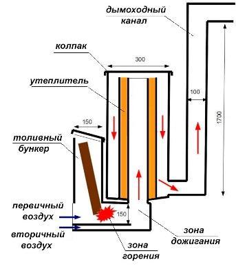

Печь получила своё распространение потому, что проста в изготовлении, "всеядна", большая теплоотдача и наличие полости догорания газов...
Печь может быть выполнена как в стационарном, так и в переносном варианте.
Принцип работы можно посмотреть, взглянув на её чертёж и пояснения к нему.
Есть и минусы - надо постоянно за ней следить, т.к. дрова сжигаются быстро, тепла выделяется много и может случиться перегрев стенок, что не безопасно.
