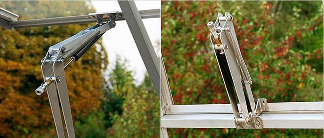

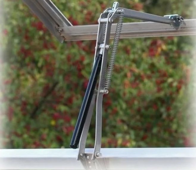

Для этой же цели можно использовать готовые гидравлические цилиндры, они довольно просты по конструкции и для их работы не нужна электроэнергия. Изделие крепится одним концом к каркасу теплицы, а шток к форточке. Поршень под действием расширяющейся жидкости от повышения температуры выдвигается и открывает форточку или фрамугу. Для ограничения открывания, к форточкам можно прикрепить веревки, ленточки или цепочки определенной длины, они будут удерживать форточку и при сильных порывах ветра. Когда воздух остыл, жидкость сужается, поршень входит обратно в цилиндр и закрывает окно.
Такие устройства стоят около 2000руб.

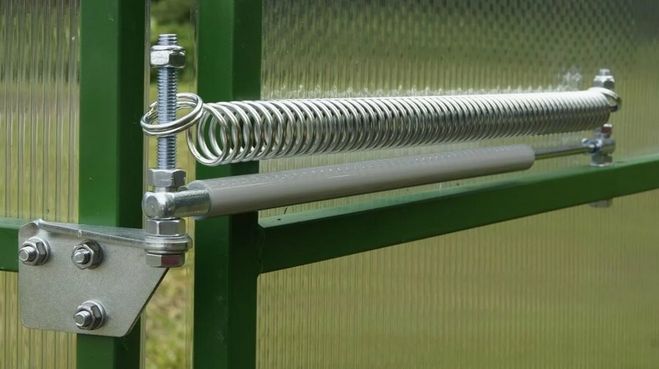

Если в теплице двое дверей, расположенных напротив, тогда можно приспособить гидравлические цилиндры, чтобы они открывали и закрывали двери.

Сейчас продаются специальные механизмы, которые устанавливаются на форточки и работают по следующему принципу. Днём, когда в теплице поднимается температура, вещество в цилиндре начинает нагреваться и расширяться, толкая при этом шток, который открывает форточку. Когда температура падает, то вещество сжимается сжимается и шток под воздействием пружины возвращается назад, закрывая форточку или дверь, в зависимости от того, куда вы его приспособите.

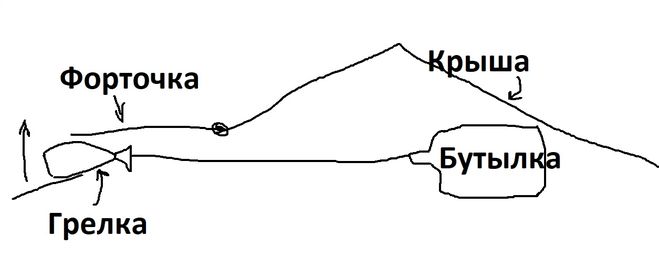

Другой вариант - это изготовить механизм своими руками. Сам лично я его не делал, но принцип механизма примерно такой:
Берёте большую (литров 10-20) пластиковую бутыль, в пробку вставляете шланг и герметично её закрываете.
Второй конец шланга герметично вставляете в резиновую грелку, можно купить комплект с шлангом.
Бутылку надо устанавливать в некотором расстоянии от форточки и под самым верхом, ближе к крыше, чтобы она нагревалась от температуры в теплице и не влияла на сквозняк.
В крыше теплицы сделайте форточку на обычных петлях или резине, таким образом, чтобы она открывалась снизу вверх.
Грелку положите между форточкой и крышей таким образом, чтобы при нагревании она приподнимала форточку.
Примерно так:
