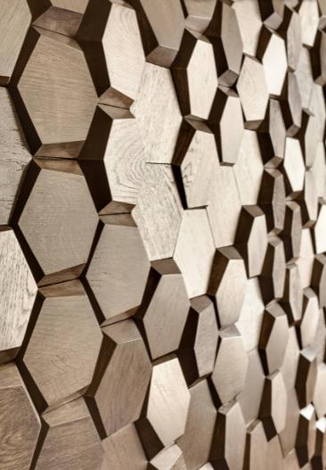

Квалифицированного плиточника можно «вычислить», задав ему всего два вопроса: может ли он сам уложить керамогранит XXL - формата и работает ли он с эпоксидными клеями и затирками. Однозначного ответа на два вопроса быть не может. Во-первых, плиты такого формата можно смонтировать только вдвоем, а во-вторых, если он не умеет работать с эпоксидными составами, то это плиточник вчерашнего дня. Вряд ли он сможет справиться с укладкой керамики ручной работы, собрать и качественно затереть мозаичное панно или без опыта совладать с 3D плиткой.
