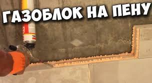

Ну и как дополнение, хотя возможно вам не интересен этот вариант, так как вы интересовались только про растворы, но я хочу рассказать о способе кладки, газосиликатных блоков на клей - пену.
Газосиликатных блоков на пену
Такой способ конечно достаточно затратный по сравнению с двумя предыдущими, но у него есть и плюсы, причем весьма весомые!
Плюс первый - это лёгкость и удобство использование, не нужно месить и таскать тяжёлый раствор, работу можно начать и прекратить в любое удобное время.
Плюс второй - при использовании клей - пены, мостики холода отсутствуют полностью!
Плюс третий - лёгкость соблюдения параметров вертикали и горизонтали, так как блоки кладутся без зазора на кладочный раствор и сами по себе сохраняют геометрию.
Стены из газобетона построенные при помощи клея - пены, не уступают по прочности стенам которые построены на растворах, а само использование пены, очень сильно облегчает и ускоряет процесс постройки, но значительно поднимает стоимость на материалы, хотя может уменьшить стоимость работ по кладке!
