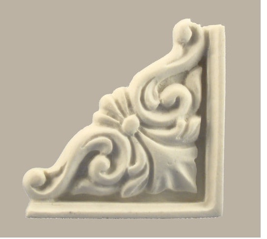

Если уже и муфты расшатались, то тут можно исправить только просверлив отверстие насквозь и закрепит петли через болт с гайкой. Конечно лучше всего использовать болт впотай, но тут могут возникнуть трудности с проваливанием болта в дверцу и тогда ничего держаться не будет. Лучше из листового металла примерно 1-1,5 миллиметров вырезать пластину и закрепить болт сквозь неё, так уже будет навечно, пока угол двери не отломается, но вид будет не респектабельный.
Исправить и это можно накладкой аппликацией:
