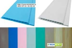

Но если нужно обойтись без кафеля, то короба можно облицевать панелями ПВХ (вагонка).
Вот фото для примера
как видите есть выбор по цвету, что важно в Вашем случае.
Вагонку ПВХ можно приклеить "жидкими гвоздями" прямо к гипсокартону (поверхность подходящая), но я чаще всего использую степлер обычный мебельный и скобы к нему.
Плотность гипсокартона позволяет крепить вагонку (в "шип") и скобами в том числе.
Преимущества такого крепления, вагонку всегда можно демонтировать без повреждения короба и вагонки.
