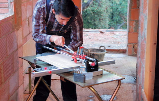

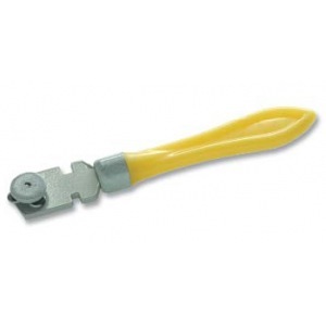

  • роликовым стеклорезом;

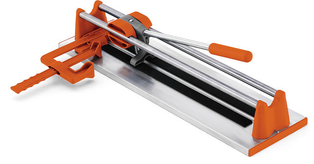

  • электрическим или ручным плиткорезом;

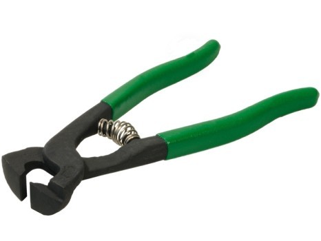

  • кусачками для плитки;

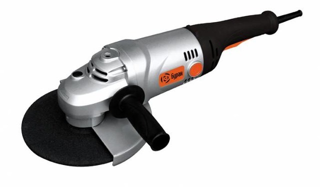

  • болгаркой.
Но стоит правильно оценить масштаб работ, так как если вам нужно разрезать не одну-две плитки, тогда такое простое приспособление, как роликовый стеклорез вам не подойдёт.
В этом случае лучше отдать предпочитение плиткорезам.
Для любителей, а не профессионалов вполне подойдёт ручной плиткорез, так как он дешевле и доступнее.
Вариант болгарки с алмазным диском так же неплох, только стоит учитывать, что края могут быть неровными, их придётся выравнивать.
Ну, а кусачки и вовсе откусывают плитку, поэтому применимы для того, чтобы сделать отверстие в плитке.
В наше время существует много инструментов, которые помогают нам делать ремонт самостоятельно, не обращаясь к профессионалам. Для того чтоб самостоятельно отрезать керамическую плитку может пригодится обычной стеклорез.
Но единственное этот способ поможет если плитка не слишком твердая. Еще один инструмент это специальные кусачки. Называются резак-кусачки.
Этот полупрофессиональный инструмент очень удобен в работе. А еще в вашей работе Вам может пригодится ручной плиткорез.

будет удобно резать плитку и кафель. Ну и конечно вашим помощником может стать болгарка! Покупаете алмазный диск для керамической плитки нужным диаметром и вперед отрезать сколько вам нужно.
