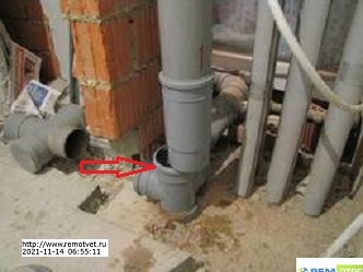

Нижний стык это видимо вот такой тройник
(раструбный с уплотнительным кольцом) компенсатор сажайте до упора (снизу), ну и проверьте уплотнительное кольцо.
