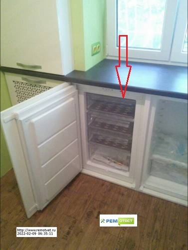

Можно приобрести встраиваемый холодильник с морозильной боковой камерой и установить его вместо Хрущевского холодильника, вот фото такого апгрейда, для ознакомления.
Первоначальные действия те же (заделка вентиляционного отверстия, утепление), встраиваемый холодильник подбирается с учетом размера ниши, включая её глубину.
