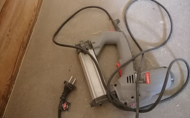

Действительно, вертикальное крепление визуально повышает расположение потолка. Плюс, в отличие от горизонтального, не собирает пыль. Но усилением стены и препятствием усадке не является. Во-первых, силы неравны. А во-вторых, вагонку обычно крепят на кляймеры, а не непосредственно. Тогда как сама вагонка может ходить вверх-вниз, если есть куда. Ведь сама рейка ни к чему не закреплена, закрепоены надетые на нее кляймеры. Но даже если она прибита непосредственно невидимыми гвоздями из электрического степлера
,то при возникновении нагрузки от усадки стен прибитая вагонка сдвинется. Я проверял — пристрелял обрезок вагонки к доске на два гвоздика и стал аккуратно бить сбоку киянкой через другую рейку. Прибитый обрезок сдвинулся.

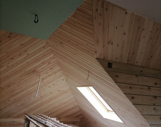

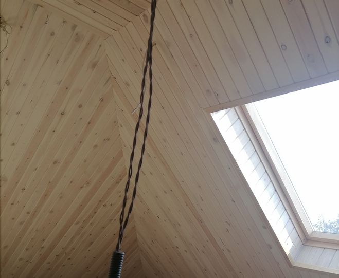

В некоторых случаях предпочитают крепить вагонку диагонально. Например, я отделывал мансарду, где длина ската превышала 3м — максимальную длину вагонки. Есть вагонка 4м, но ее сложно было найти. А если расположить по диагонали, то 3м как раз хватало. И получилось намного красивее, чем если бы даже длины хватало для вертикального крепления.
А ведь сначала заказчик сомневался, и первую комнату я набил вертикально
Но потом все гости и домочадцы сравнили две комнаты и сказали, что диагонально красивее
