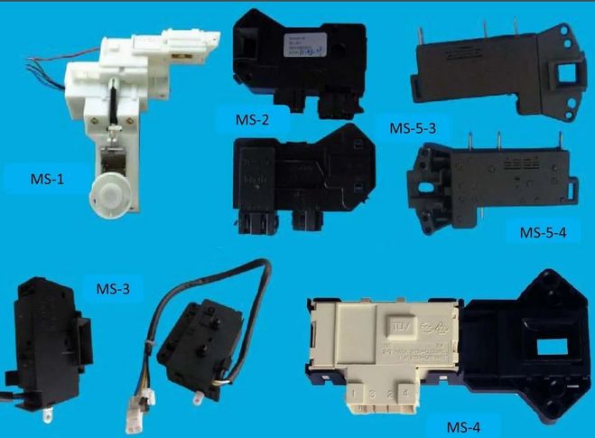

1) самая распространённая проблема находится в замке люка, именно он в некоторых моделях стиральных машинок блокирует кнопку включения режимов стирки. Чаще всего бывает проблема обратного действия, т.е. после стирки дверь открыть нельзя, только через какое-то время, как правило 1-3 минуты, а если глючит, то и больше.
Так что посмотрите сначала именно этот узел. Если есть опыт в ремонте техники, то доберитесь до электронной части замка, этот блок скорее всего будет доступен только изнутри. Попробуйте прозвонить его. Вариантов много, вот только несколько видов.

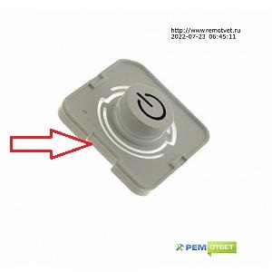

Возможно кнопка "вкл-выкл" или "старт" просто залипла, причина через чур активное использование чистящих и моющих средств.
Вынимаем вилку из розетки, очищаем кнопку от высохших чистящих средств (можно зубочисткой, аккуратно).
В своей старой стиральной машине, я менял кнопку "старт" полностью, продается отдельной деталью, вот так она выглядит.
То есть кнопка "старт" вполне может выйти из строя.
Перед покупкой кнопки определитесь с конкретной моделью стиралки, кнопки разные.
Чтобы добраться до кнопки, снимал верхнюю панель (стиралка отключена от электричества), убирал лоток для порошка, панель управления.
