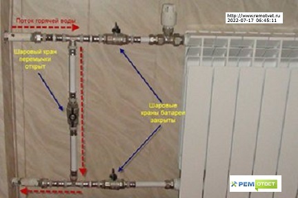

Неоднократно менял заказчикам радиаторы отопления, (и стояки) в квартирах в летний период (то есть, не отопительный) и если нет байпаса (перемычки, если проще), то перед заменой батареи сливается теплоноситель из системы (обращаемся в управляющую компанию).

Перекройте краны (см. выше о байпасе) перед радиаторами отопления
то есть оставьте теплоноситель хотя бы в батареях, в ином случае срок службы радиаторов сокращается в разы.
И плюс обезопасите радиаторы отопления от грязи, которая будет в обязательном порядке в теплоносителе после замены, или ремонта труб.
Та самая грязь"забьет" радиаторы отопления, перекрытые краны не позволят этого сделать.
И ещё, неопытные "сантехники" очень часто попадают с сложное положение, теплоноситель холодный (в не отопительный сезон), но это не означает что его нет в системе, будьте внимательны, если нет байпаса, или краны "прикипели" не можете перекрыть, то обращайтесь в УК для слива теплоносителя из системы, вода в трубах и в радиаторах есть и даже летом.

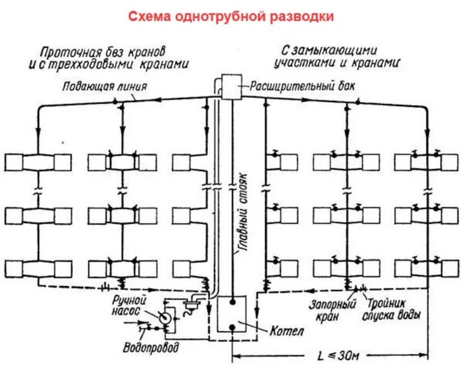

Вот пример системы отопления:
Все они примерно одинаковы, подача воды, насосы, нагреватели, краны запорные и много труб.
Так вот, все системы отопления имеют общую особенность - из них можно слить воду, как в общем из всего дома, так и по отдельным участкам, например подъезд.
