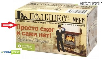

Чистить каналы можно и механическим путем, можно использовать и "химию".
Мы покупаем вот такое средство "Полешко"
его состав довольно сложный, помимо опилок в составе есть специальные химические вещества, которые активно и эффективно прочищают колодцы от сажи.
Проверяем дымоход перед растопкой печи, если он забит "наглухо" то вначале очищаем его механическим путем.
Если нет, то можно сразу использовать "Полешко".
Из упаковки (бумага) средство не разворачиваем.
Разжигаем дрова и вместе с дровами сжигаем средство, всё.
Мы делаем это регулярно, и проблем с сажей в колодцах не возникает.
Есть и иные подобные средва, например "Дымовой", "Трубочист" и.т.д.

Моё мнение, все эти народные средва дешевые, но не совсем эффективные, лучше приобрести (см. фото выше) средва для чистки колодцев от сажи заводского изготовления, это дороже, но с гарантией.

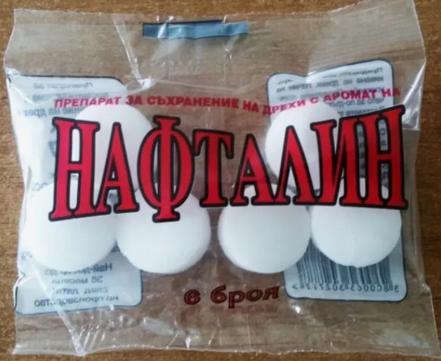

2 способ - нафталин
Приобретите нафталин в таблетках, штук 10 точно.
Разогреваем печь как всегда до состояния нормальной топки и пока все дрова не прогорят, кидаем 1-3 таблетки нафталина. Пары нафталина будут разрушать сажу.
Как только нафталин прогорит, подкиньте дрова и откройте поддувало, чтобы сажу выбросило через трубу.
