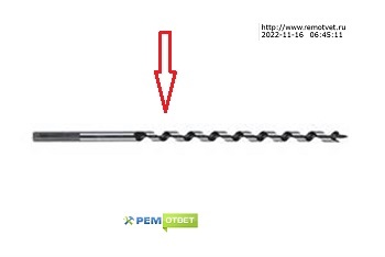

Выставляем дрель на малые обороты (на высоких древесина "горит"), я сверлил вот таким
винтовым сверлом по дереву.

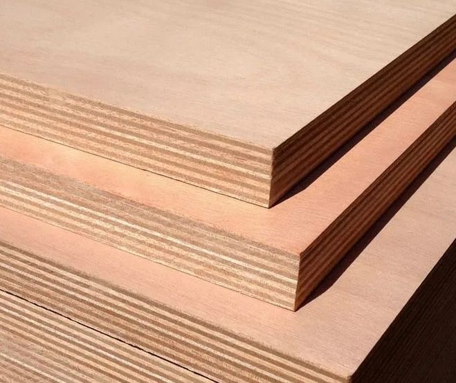

Если вы посмотрите в торец фанеры,то увидите там несколько слоёв разного цвета, как будто фанера сложена из нескольких листов.
На самом деле так оно и есть, фанерой называют такой материал, в котором несколько срезов дерева сложены в стопку, при этом ещё и в каждом последующем слое направление волокон древесины перпендикулярно предыдущему. Между слоями дерева находится клей, который склеивает эти слои.
Так вот, если в этот торец начать забивать гвоздь, то стержень гвоздя будет раздвигать в стороны слои древесины, а значит будет оказывать на них давление. Если фанера будет слишком тонкая, то слои раздвинуться и вылезут на поверхности в качестве бугров верхнего слоя. Что испортит внешний вид.
Также стержень гвоздя разрушит застывший клей между слоями, что не будет способствовать его надёжному креплению в фанере. Исключение не составит даже совокупность толстой фанеры и тонкого гвоздя, хотя в какой-то степени он будет там держаться и возможно бугров на поверхности не будет.

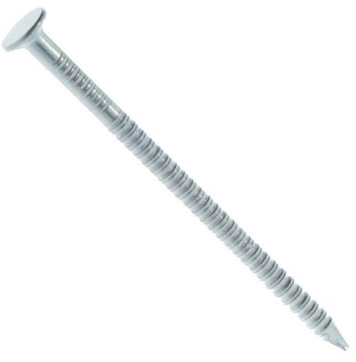

Поэтому гвозди лучше всего использовать не с гладким стержнем, а с насечкой. Она придаст дополнительную прочность.
