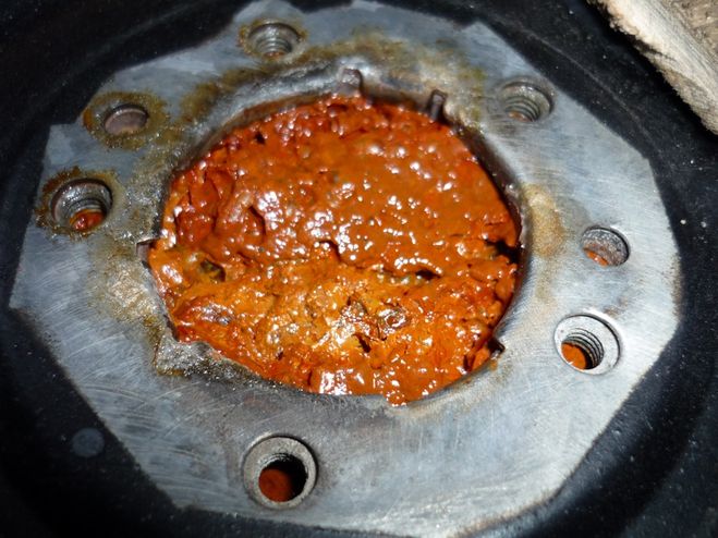

Кстати в баке примерно вот что будет под конец процесса:
