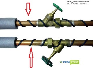

Если нет возможности углублять траншею, переделывать всю работу, можно использовать вот такой
греющий кабель, но наличие греющего кабеля не отменяет наличие теплоизоляции (трубной).
Греющий кабель может быть проложен, как снаружи трубы, так и внутри неё, то есть тип монтажа кабеля разный, учитываем это.

Еще один вариант: более финансово затратный,но эфективный и многоразовый. Прикупить греющий кабель в том количестве, какой метраж труб потенциально может замерзнуть,плюс теплоизоляцию для труб. Далее обматываем данным кабелем участок трубы до места, где греющий кабель будет соединяться с питающим кабелем. Соединяем питающий кабель с греющим, не забываем про термоусадочные обмотки для изоляции соединений кабелей, далее питающий кабель можно сделать как вилочный (что бы можно было включать в розетку), так и вывести через распределительную коробку до клавишного или другого включателя( более удобный способ). После проверки всей системы на работоспособность, можно изолировать трубы теплоизоляцией. Такая система может пригодиться в сильные морозы, если у вас имеються потенциално замерзающие зоны водопровода.
