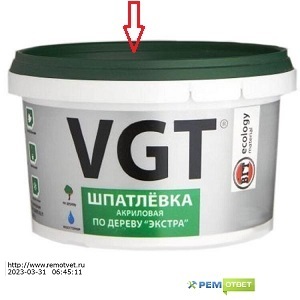

Если надпись глубокая, то поверхность нужно шпаклевать.
Можно приобрести шпаклевку по дереву заводского изготовления, вот не плохая шпаклевка "Экстра" (VGT, акриловая).
Вначале убираем старую краку с поверхности, если древесина окрашена.
Если не окрашена, то убираем пыль и шпателем наносим шпаклевку надпись.
Ждем полного высыхания шпаклевки и зашкуриваем поверхность.
