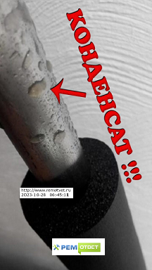

Стояк ХВС (холодная вода) из-за разницы температур воды и окружающего воздуха, на таком стояке образуется конденсат, вот фото для наглядности
его утеплять нужно, а не обоями оклеивать. Стояк ГВС (горячая вода) бОльшую часть времени, эта труба горячая, в ночные часы остывает, перепады температур и высокая температура поверхности, в таких условиях обои долго не продержатся.
