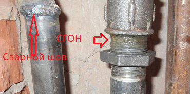

Единственный минус хомута, он должен устанавливаться на ровном участке трубы, если на трубе вот такой сгон
или сварной шов, то он бесполезен, невозможно тщательно обжать трубу, выжать резиновый уплотнитель.
В этом случае лучше "холодная сварка", хотя быстро устранить течь не получится.
