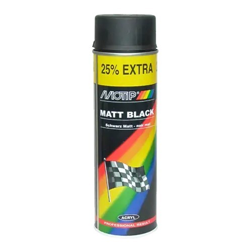

В принципе любой, которая предназначена для внешних работ и для покрытия железа. Лучше конечно, если это аэрозольная краска - с ней не получиться неровностей и следов от кисти. По сути это обыкновенная автомобильная емаль, которая продается в баллончиках в любом строительном или авто магазине. Раму конечно, лучше зачистить и обезжирить перед покраской. Хотя к примеру я, покрасил раму (стальную) молотковой эмалью Hummer. Очень стойкая. Или такой
