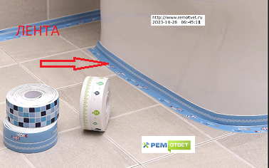

Можно приобрести вот такую
герметизирующую ленту (второе название "наклейка") ленты разного цвета, разной ширины и это самоклейка.
Унитаз установлен, далее очищаем пол от грязи и пыли и нижнюю часть "подошвы" унитаза.
Далее обезжириваем, я обезжиривал уайт-спиритом.
Примеряем ленту, отрезаем по нужному размеру (по длине), снимаем защитную пленку с ленты, приклеиваем и к унитазу и к полу, разглаживаем.

Есть в продаже специальные ленты самоклеющиеся, они одновременно и герметизирующие и выполняют декоративную функцию.
Цвет, ширина, лент разная.
Лента наклеивается и на нижнюю часть"подошвы" унитаза и на пол.
Отрезаем ленту по размеру, очищаем обе поверхности от пыли и грязи, обезжириваем.
Снимаем защитную пленку с ленты и приклеиваем её, разглаживаем, удаляем воздух из под ленты.
