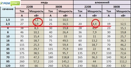

Правильно подбирайте сечение проводов и обращайте внимание на материал их изготовления, например медь, алюминий. при одном и том же сечение жил проводов, рассчитаны на разную нагрузку, вот таблица
для ознакомления, на розетки чаще используется провод сечением 2,5 квадрата.
