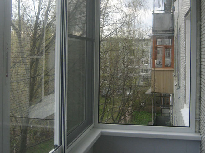

Раздвижная москитная сетка устанавливается на балконах и лоджиях, остекленных при использовании раздвижных конструкций. При этом раздвижная москитная сетка может передвигаться по специальным смонтированным для нее полозьям, закрывая собой любой открытый проем оконной конструкции.
Установка таких сеток может выполняться и с внутренней и с внешней стороны балкона.
Чаще всего она крепится с использованием специальной алюминиевой конструкции и может двигаться в горизонтальном направлении в обе стороны.
Сетки изготавливаются по любым размерам. Они состоят из алюминиевой рамы, которая, чаще всего, окрашена в белый цвет и скреплена в углах литыми пластиковыми уголками и посредине тонкой планкой для большей прочности конструкции и непосредственно из самой сетки.
Направляющие нужной длины прикручиваются с помощью саморезов к оконной раме. Саму сетку вставить в паз сначала вверху, затем внизу. Для того, чтобы ее вынуть, нужно сначала приподнять ее вверх, затем вытащить из пазов движением на себя или от себя, в зависимости от способа крепления (внутри балкона или снаружи).
Сама работа по установке раздвижной москитной сетки не сложная.

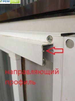

Профиль выглядит вот так
устанавливается в нижней и в верхней части рамы и крепится к ней (раме).
Я крепил саморезами по металлу, саморез лучше брать с пресс-шайбой.
У самореза по металлу меньше шаг резьбы. он лучше держится в пластике и тем более нужен саморез по металлу, если у Вас окна алюминиевые.
Вам нужно знать ширину и высоту оконного проема.
Далее, делаем разметку, можно направляющий профиль приложить к оконной раме, профиль устанавливается по уровню (в горизонте).
Сверлим отверстия в направляющих сквозные, в оконной раме глухие.
Через направляющие (и верхний и нижний) в оконную раму закручиваем саморезы, вставляем москитную сетку в направляющие.
