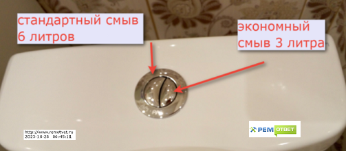

И ещё, у нас бачок унитаза вот с такой
двойной кнопкой, полный слив и частичный, естественно чем меньше воды слили, тем быстрей бачок наполнится водой и наоборот.
