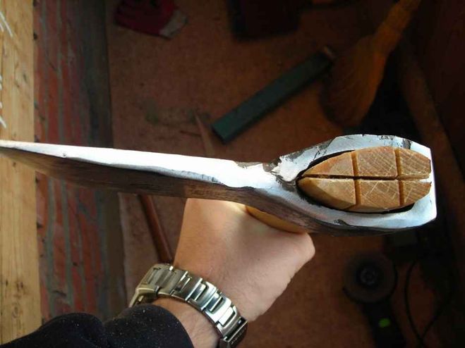

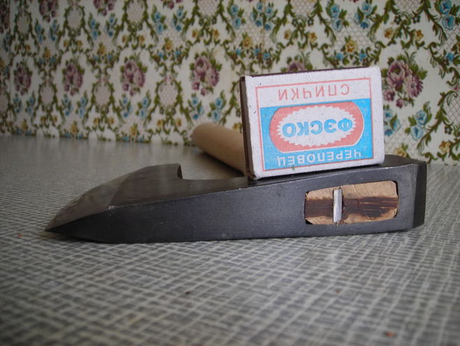

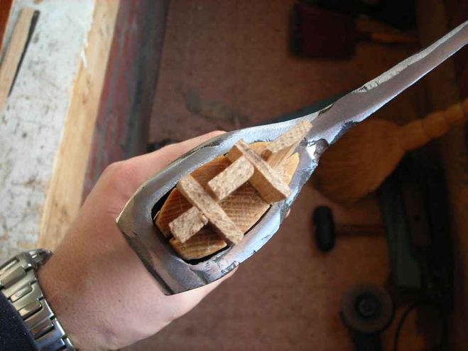

Клин должен быть достаточного размера, соразмерно размеру топора. Большой клин будет сидеть плотнее. Далее необходимо сделать щель на деревянной части топора, для расклинивания. Можно сделать это при помощью пилы, а можно и расколоть, но топор при этом снимать с топорища нельзя, иначе топорище может лопнуть. Топор попросту приспускаем пониже. Делаем надпил на глубину клина, одеваем топор, вставляем клин и забиваем его до упора молотком или небольшой кувалдой. Клин желательно делать из плотной породы дерева, что бы он не крошился. Так же, как показано на фото, можно расклинивать топор одновременно и пятью клиньями. Такой метод даёт более надёжное и долговечное соединение. Дополнительно деревянный клин можно закрепить специальным металлическим клином.
