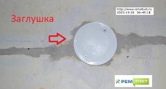

Под под покраску стены готовятся особенно тщательно, лучше изначально отключить электричество, снять лицевую панель, ослабить распорные "лапки" демонтировать розетку открутив против часовой стрелки винтовые зажимы, изолировать провода.
В конце установить вот такую
заглушку непосредственно на подрозетник.
