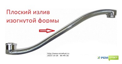

Если прямой плоский излив не подходит, можно приобрести вот такой
плоский, изогнутой формы.
Как минимум выиграйте 5 и более см.
