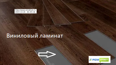

Помимо "классического" ламината есть ещё и вот такой
виниловый ламинат, он изготавливается из другого материала основа поливинилхлорид.
Если у Вас такой б\у ламинат то он вообще воды не боится, его можно использовать для ограждения грядок.
Хотя мое мнение растения и поливинилхлорид не самое удачное сочетание в смысле экологичности.
Минус этого ламината (в привязке к Вашей ситуации) он более гибкий, поэтому на опалубку не пойдет, хотя смотря о какой опалубке идет речь.
Обычный ламинат и тем более если он водостойкий, можно использовать для опалубки если она не многоразовая (в случае грядок не рекомендую, он разбухнет, так как и в почве влага и растения поливаются).
