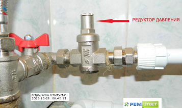

Так же в систему можно установить вот такой
редуктор давления воды (он же, регулятор) такой регулятор может снизить давление воды до нормального, благодаря ему не будут страшны скачки (перепады) давления и.т.п.
В итоге (и это не зависит от напора воды на входе в квартиру) давление во всех смесителях, или бытовых приборах потребляющих воду, будет одинаковым всегда.
