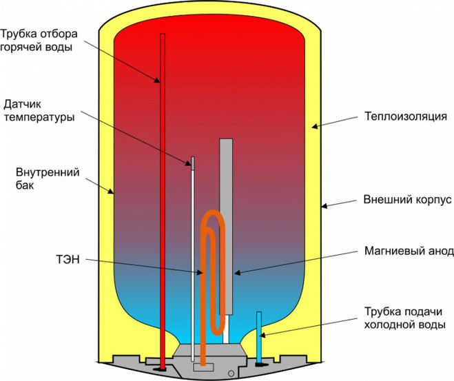

такое происходит постоянно, я бы сказал что ежедневно, возможно ли что это из за периодического отключения горячего водоснабжения в доме, может есть в подвале перемычка или еще какие то коммуникации, и как видите в видео у меня бойлер установлен на кухне и он стоит верхногами, т.е. патрубки входа и выхода из бойлера находятся вверху, по инструкции внизу должны быть, так установили прежние хозяева жилья, когда я не жил еще в квартире.

Я и обратил внимание на Ваш бойлер, установленный вверх "ногами".
Так нельзя!
Поставьте правильно!
Постоянные ремонты и отключение водоснабжения и являются причиной постоянного "завоздушивания" системы.
Плюс ещё и перевёрнутый бойлер.
В нём есть клапан, который срабатывает на превышение давления в нём и сбрасывает излишки в канализацию или куда-то ещё..
А, как он у Вас будет работать в перевёрнутом виде?

Нужно для начала установить правильно бойлер. Принцип работы данного прибора основан на правильном смешении воды внутри бака бойлера.
Возможно вода закипает внутри бойлера, датчик температуры измеряет неправильно температуру, в результате может образовывается пар который и плюется через краны.
