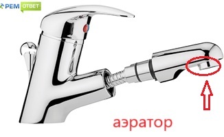

То что излив выдвижной не означает что он не комплектуется аэратором, вот фото
для наглядности.
Помимо прочего аэратор отвечает за формирование струи, за её "распыление" как Вы пишите.
Аэратор в целом (могут быть нюансы связанные с конкретной моделью смесителя и аэратора к нему) состоит из прокладки (отвечает за герметизацию этого узла), ограничителя напора, "смесителя" (в виде сетки как правило) втулки "патрона" нижней сетки, корпуса и декоративной части.
Потеря (или повреждение) любого из этих элементов, при обратной сборке, может привести к Вашей проблеме (отсутствие рассеивания воды).
Если не нашли потерянный элемент аэратора, то можно приобрести новый, это запасная часть и продаётся отдельно от смесителя.
Другое дело что купить недостающие элементы, или элемент не получится, аэраторы продаются в сборе.
