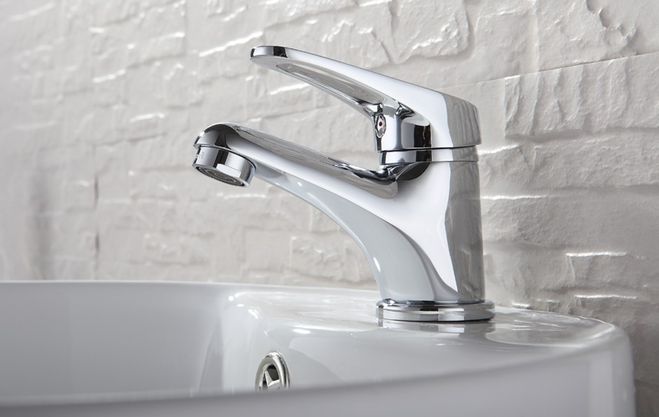

Смеситель, как на фото, открывается с усилием и рывками, как восстановить плавность открывания?
Engineer [16.7K] 7 лет назад
Смеситель.
Тяжело отрегулировать напор воды из смесителя.
Есть ли возможность восстановить работоспособность?

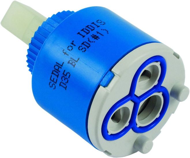

самое обычное явление. Внутри такого смесителя находится картридж, который со временем забивается известью и ржавчиной, ведь идеально чистой воды нет. По этому он начинает клинить и открывается/закрывае­тся рывками.
Что можно сделать.
  1. Сам по себе такой картридж считается одноразовым и подлежит замене через определённое количество времени. Т.е. надо разобрать смеситель, вытащить картридж и купить такой же или взаимозаменяемый аналог.
  2. Некоторые умельцы разбирают картриджи, чистят их от солей кальция и ржавчины и снова ставят на место. Вся загвоздка в том, что там есть резиновые (или силиконовые?) уплотнители, которые разрушаются со временем и я не встречал таких же в продаже по отдельности, по этому на мой взгляд всё же лучше заменить картридж целиком и не изобретать велосипед, тем более что цены там совсем не заоблачные.
