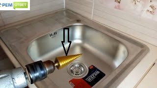

Буквально несколько недель назад устанавливал, у себя новую мойку из нержавеющей стали (мойка матовая "с крылом" и без отверстия под смеситель, есть такие мойки у пользователя появляется выбор куда устанавливать смеситель, например на стену).
Нужно было просверлить отверстие диаметром 35 мм.
Сделал разметку, далее очертил круг под смеситель, по центру круга накернил.
Далее сверлом диаметром (сверло кобальтовое по металлу) 4 мм., просверлил отверстие по центру круга.
Затем "перезарядился" и отверстие нужного диаметра (35 мм.) сверлил уже вот таким
ступенчатым сверлом.
Обороты дрели установил низкие (600 об в минуту).
Периодически останавливал сверление и охлаждал сверло, можно маслом, можно водой (это "подручные" средства подходят за неимением специальных охлаждающих жидкостей).
Все, на финише доработал отверстие напильником, хотя заусенцев практически не было.
Одно сверло (ступенчатое) заменили целый набор сверл разного диаметра.
Толщина моей мойки, из нержавейки 0,9 мм.
