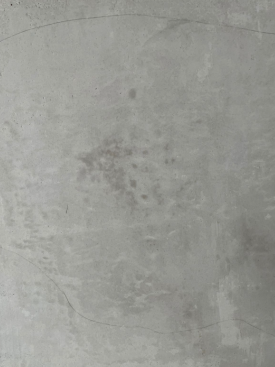

Вот этот кусок стены с одного недавнего ремонта. Он сох неделю, причем только в одном месте так было. Сох по каким-то своим неведомым законам). Все остальное высохло в расчетные сроки, а тут...
Но до тех пор, пока был виден влажный след, мастера ничего не делали с этой стеночкой. Иначе не миновать брака.
