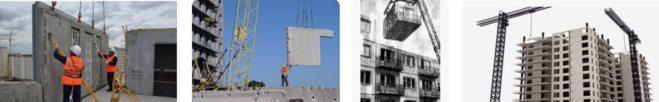

Муж - строитель сказал мне, что, по большому счету, в панельном доме несущими являются почти все стены. Ведь как строят панельные дома? Панели - кусочки пазла, на каждой панели есть так называемые закладные- пластины или арматура, которые свариваются между собой при сборе конструкции. Стены наружные и внутренние и перекрытия все так соединяются. И на них на все падает нагрузка. Потому убирать такие кусочки пазлов губительно для всей конструкции.
