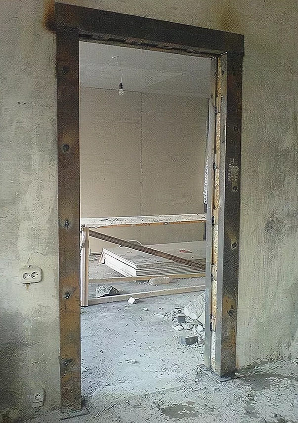

Вот например один из вариантов усиления:

Если же после "прорубки" (или вырезания) проёма его можно вот таким образом
усилить (чтобы компенсировать выпадающую несущую способность) при помощи металлических уголков и швеллер, то есть шанс получить разрешение.
