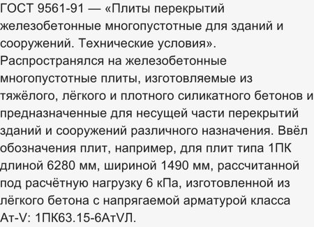

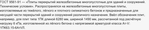

Если про плиты то тогда у них обозначения
идут по серии про нагрузки и типоразмеры. А сами сантехнические кабины вроде бы устанавливали не на плиты перекрытия а на свои с отдельным фундаментом, Для жилых домов обычно шестерки устанавливали, местами и восьмерки в зависимости от факторов.

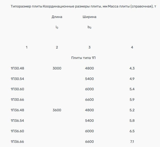

На счёт толщиной в 100 мм не слышал, но вот 120 мм - сам поработал, про 120 мм вкратце из источников по ГОСТ на рисунках ГОСТ 26434-85 1П - сплошные однослойные плиты толщиной 120 мм;
Николай85 [5]

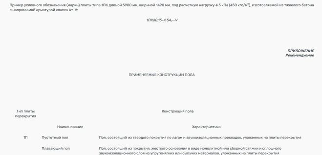

А на какую нагрузку рассчитаны такие сплошные плиты 120 мм?
Спасибо за подсказку. Скачал посмотрел этот ГОСТ (ГОСТ 26434-85), но не нашёл конкретики по плитам, какая именно плита на что рассчитана.
