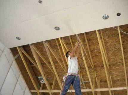

Отделка гипсокартоном один из наиболее бюджетных и приемлимых вариантов для этого надо подготовить тщательно саму мансарду выровнять стропила, убрать ненужные детали которые будут мешать крепить гипсокартон. Но прежде надо мансарду утеплить чем и как это отдельный вопрос.

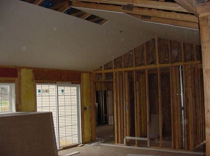

Когда все подготовлено надо сделать необходимые замеры листов гипсокартона что бы они попадали на середину доски стропила что бы можно было стыковать следующий лист. Итак ВНИМАНИЕ важный секретик все саморезы крепления гипсокартона к стропилу должны быть из нержавейки или никелированные, потом в дальнейшем не будет образовываться ржавчина. Такую отделку вполне можно сделать самому не привлекая специалистов.
Расстояние между стропилами должно быть не более 400 мм. шаг прикрутки листа саморезами к стропилу 250 мм.
Далее начинаем планировку установки гипсокартона, листы размечаем лишнее удаляем и снизу от пола начинаем монтаж прикручиваем прямо к стропилам. Кстати гипсокартон укрепит Вашу систему стропил таким образом. Дальше по порядку доберемся к потолку, там необходимо вывести проводку для освещения и предварительно сделать технологические отверстия для ламп. Как все смонтировано можно приступать к шпаклевке, грунтовке и дальнейшей ( чистовой отделке ) можно покрыть обоями можно покрасить эмульсионными красками это уже на Ваше усмотрение. На гипсокартон легко клеится декоративная лепнина . Одним словом очень широкий диапазон для фантазии. А так выглядит уже покрашенная в светлый цвет наша мансарда это последняя третья фотография.

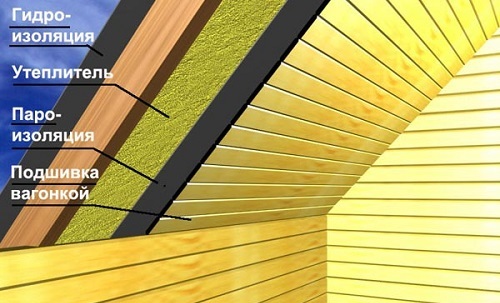

Важным моментом при обшивки мансарды является то, что предварительно нужно сделать утепление и гидроизоляцию крыши.

Сначала помещение утепляется, утеплитель выбирать хорошего качества, чтобы хорошо удерживал тепло, был водостойким, не выделял токсичные вещества в жаркую погоду и соответствовал требованиям пожаробезопасности.

При первом варианте, после возведения многослойного пирога тепло и гидро-изоляции крыши, стены поверх досок подшивки, паро-изоляции и фанеры ОСБ, обшиваются вагонкой, причем совершенно любого качества. Главное эту вагонку перед креплением тщательно ошкурить, а после покрыть пропиткой и лаком. Можно придать определенный оттенок древесине, опять же путем нанесения пропитки.
