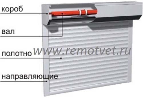

Важно определиться со способом монтажа (установки) рольставней.
Это может быть наружный монтаж, комбинированный, или встроенный.
Но в любом случае вначале определяемся с геометрией оконного проема, он должен быть ровным.
Уровнем (как вариант) "пробейте" горизонталь и верхнего и нижнего откосов, боковые откосы, пробивается вертикаль, я использовал вот такой
"обычный" пузырьковый уровень.
Если на откосах есть трещины. заделываем их, это же относится и к сколам.
После подготовительных работ устанавливаем направляющие (боковые), но вначале делается разметка.
Далее монтаж короба, если речь о наружном монтаже, то короб укрепится к верхней (горизонтальной) части оконного проема, чуть выше верхнего горизонтального откоса.
Естественно короб устанавливается по уровню.
и направляющие и короб крепятся при помощи распорных дюбелей и саморезов, или анкеров.
И ещё, направляющие соединяются с коробом.
Все после установки каркаса приступаем к монтажу ламелей, установка дистанционных колец и.т.п.
На финише настройка привода, при необходимости (тут учитывается о каких рольставнях идет речь) подключение системы управления, "автоматики" (если это не ручной привод).
