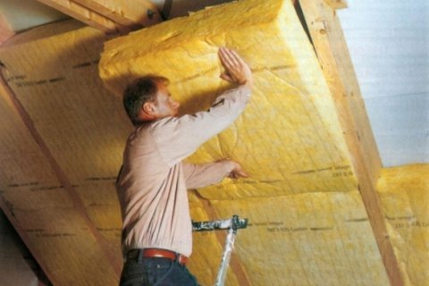

Далее со стороны чердака между стропил,
укладывается минеральная вата "Изовер".
Затем контр-обрешётка и монтаж к примеру, вагонки, или гипсокартона.
То есть порядок такой от крыши гидроизоляция, затем Изовер и потом паро-изоляция от помещения.
Полы чердака утепляются почти так же, но в начале паро-изоляция, затем лаги, между лаг "Изовер", далее гидроизоляция и черновая доска, фанера и.т.п.
Изовер укладывается впритык, без зазоров.
Если проживаете в регионе с суровым климатом, то советую Изовер класть в два слоя (а не только между стропил), стропила могут быть "мостиком холода".

Можно сделать все достаточно просто. Купите пароизоляционную мембрану и изовер в нужных количествах, а также скобы для строительного степлера.
Постели мембрану, зафиксируйте ее по всему периметру с отступами степлером - расстояние между скобками должно быть около 50 см. Сверху постелите изовер впритык. Второй слой изовера кладите так, чтобы он проходил по тем местам, где были стыки у первого слоя.
