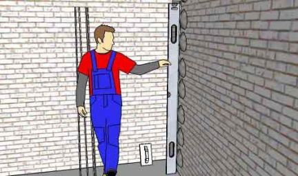

Убрали старую отделку, очистили стены от пыли и грязи.
Грунтовка, просушка.
Установка маяков по уровню.
В зависимости от слоя дальнейшие действия, возможно нужна будет штукатурная сетка, возможно не нужна.
Первый слой обрызг, просушка, грунтовка, просушка.
Далее набрасываем штукатурку и притягиваем правИлом.

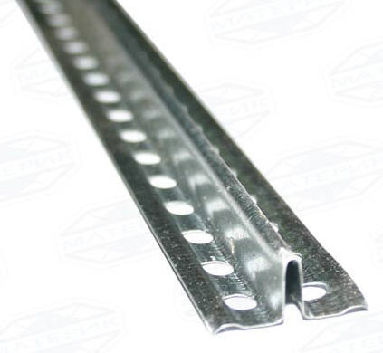

Гипсовая штукатурка + маячковая полоса
Покупаем вот такую полосу:
Закрепляем её при помощи уровня на стену на расстоянии длины правила минус 10-20 сантиметров.
Далее грунтуем стену и наносим по маячкам гипсовую штукатурку.
