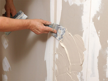

А вот к такому методу, как шпаклевание стен чаще всего прибегают если неровности совсем незначительные, либо на финишном этапе выравнивания стены. Методом шпаклевания устраняются мельчайшие неровности. Как правило данный способ применим перед покраской стен или поклейкой обоев.

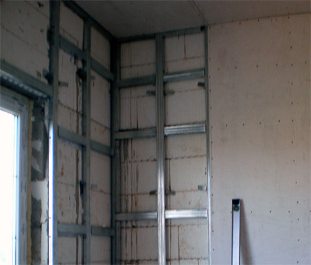

Если вы склоняетесь к методу выравнивания стен гипсокартоном нам понадобятся сами листы, а так же стальной оцинкованный профиль и саморезы.
Метод шпатлевки стен осуществляется от пола к потолку. Для нанесения шпатлевки нужно взять что-то ровное, можно взять уровень и приложить к поверхности стены. Таким образом мы увидим куда именно нужно наносить шпаклёвку.

Поэтому предлагаю второй более легкий способ установить листы гипсокарона, если правильно расчитать то обьем комнаты будет такой же как и при оштукатуривании причем если это стена уличная то еще под гипсокартон можно установить утеплитель. И естественно стена станет просто идеальной. Удачи Вам.

А вот если неровности на стенах с серьезными перепадами, то придется выравнивать стены либо при помощи штукатурки, либо делать выравнивающий каркас и "зашивать" все неровные стены листами гипсокартона.
На мой взгляд, способ выравнивания гипсокартоном более предпочтителен, так как он более "чистый", чем оштукатуривание, да и времени займет меньше. И чисто физически процесс выравнивания стен при помощи штукатурки более тяжелый и трудоемкий.
Если нет опыта работы со штукатуркой, то не стоит и начинать выравнивать стены с помощью неё. Я у себя не стал заморачиваться и сделал ещё одну стену. Сначала сделал ровный каркас из брусочков, далее зашил его фанерой, а сверху поклеил обои. Это только кажется, что много места уйдёт и комната как то сильно уменьшится, визуально ничего не видно, зато стены теперь ровные и честно говоря даже приятно на них смотреть)))
