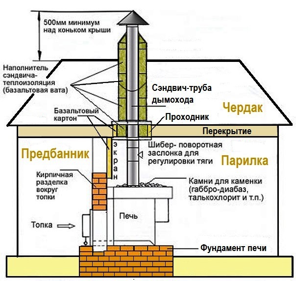

Самый лучший вариант, это сразу купить дымоходные сэндвич-трубы (сэндвич дымоходы бывают и металлические, не только керамические).
Изоляция труб в таком дымоходе уже есть "по умолчанию".
Внешняя труба с полимерным покрытие, внутренняя из нержавеющей стали, между ними чаще всего базальтовая, иногда каменная вата.
Минеральная вата не горючий материал, это отличная противопожарная изоляция + теплоизоляция (на трубе не будет конденсата).
Дымоход собирается по типу конструктора (труба в трубу).
Вам остаётся подобрать диаметр труб дымохода и его (дымохода) длину (высоту).

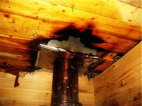

По вашим подробностям вообще описан очень опасный приём проведение оголённой трубы дымохода через чердак, который во многих случаях заканчивается весьма трагично - пожаром.
В первую очередь, я бы советовал сделать диагностику и осмотреть вход трубы через пол чердака и соответственно потолок бани и провести там тщательный осмотр, как она проходит между покрытий. Если всё плохо или есть сомнения, тогда расшить потолок-пол и сделать там теплоизоляцию.
Лучшим вариантом будет установить от бани до крыши перегородку из кирпича, в которую заключить трубу. Кирпич будет забирать некоторую часть тепла и на чердаке, будущей комнате отдыха, будет теплее. Кирпич можно в последствии обложить специальной плиткой.

Вот кстати труба, которая не была изолирована:
