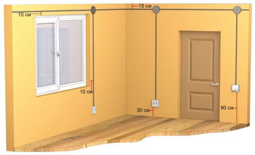

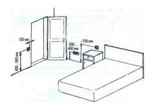

Триста или четыреста миллиметров от уровня пола. Это делается для того, что бы розетки не портили внешний вид, не мешали мебели (столам и тумбам), а так же что бы скрыть свисающие провода.
Помимо данного варианта существуют и другие. К примеру на кухне или в ванной комнате, где необходимо периодически подключать небольшие приборы, типа фена или блендера, розетку делают на уровне рук человека, что бы ему не приходилось нагибаться всякий раз при включении вилки прибора в сеть, и при отключении прибора от сети. И здесь ограничений особых нет, так как для приборов верхнего расположения, к примеру для вытяжки, водяного нагревателя или кондиционера, розетка может располагаться еще выше.
Если это жилое помещение - зал, детская. Лучше устанавливать розетки на высоте примерно около тридцати сантиметров. Оптимальность этого расположения проверена многими (мною в том числе) Да, при монтаже уходит несколько больше провода, потому что тянуть приходится все равно из под потолка, где находится распредка, но за то потом розетка не будет бросаться в глаза, а шнур от пылесоса не будет свисать по наклонной к полу, с высоты человеческого роста, через всю комнату.
Если это жилое помещение - кухня. Здесь порой бывает и три "горизонта" размещения розеток. Первый это в семи-пятнадцати сантиметрах от пола, для холодильников и прочей периферийной техники шнуры питания к которым проходят за тумбами гарнитура. Второй - это чуть выше столешниц гарнитура, для электробытовой техники типа чайников, мясорубок и пр. (поэтому шнуры у них как правило короткие) Третий - либо в шкафах гарнитура, либо выше их, для вытяжек и кондиционеров, а возможно и для телевизора размещенного высоко.
В офисных помещения розетки располагаются в пяти сантиметрах от столешниц столов, для удобства подключения оргтехники.
Электрические розетки сейчас принято ставить ближе к полу, это намного удобнее, чем когда розетка находится на высоте полутора метров, как это было раньше. Оптимальная высота от пола равняется 25-30 см., это очень удобно, и не портит внешний вид. Но в ванной комнате и туалете повышенная влажность, и розетки должны находиться в 90-100 см от пола, и желательно ставить влагозащищенные со шторками. В детской комнате можно тоже поставить розетки с защитными шторками для безопасности. Такая высота приемлема для дома и квартиры, в нежилых помещениях другие стандарты.
