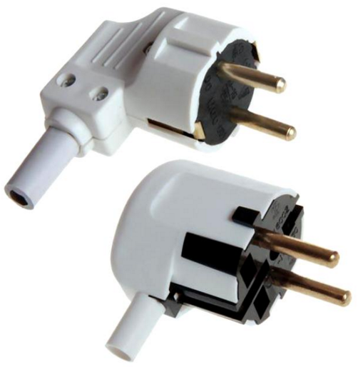

Выходом из положения может стать Г-образная вилка.
Если ее поставить на кабель вместо классической прямой вилки, то не придется заморачиваться с выбором места для установки розетки, ведь она занимает совсем немного места и не будет мешать придвинуть холодильник к стене.

Ну а чтобы вилка не сильно выпирала, то советую поменять вилку на холодильнике вот такой
В этом случае холодильник можно будет придвинуть максимально близко к стене.
