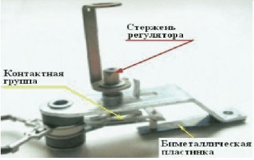

  • температурный регулятор. Тут нужно проверить контактную группу, возможно, что придется чинить, а может все обойдется зачисткой контактов - зачистили и проверили еще раз;
