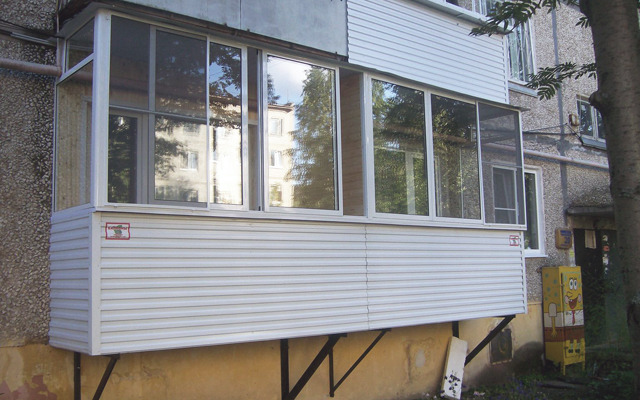

Жители первых этажей многоэтажных домов наиболее остро ощущают нехватку помещения,отсутствие балкона. Особенно, когда место позволяет расширится и нарушить планировку квартиры.

Существует несколько вариантов такой пристройки.
